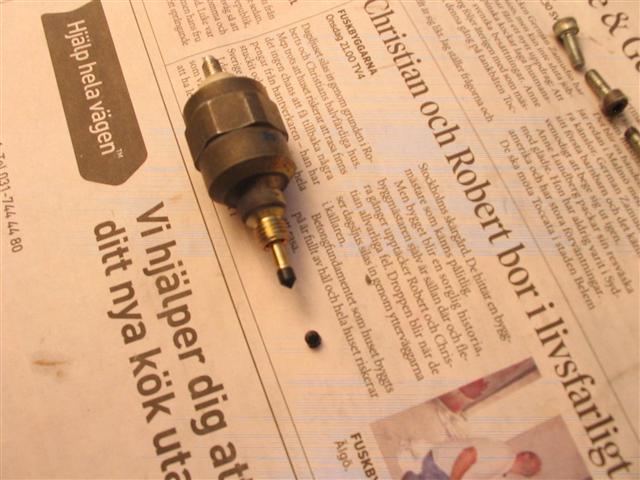

Tänkte kolla om tråden kunde väckas med en liten snabb enkel fråga till er som (också) monterat packningsatsen, var gummituten med till "ventil VO 31216349" dvs. avstängningsventilen?
Jag lånar bild från forumet
För det verkar som den nyare ventilen har samma "tut"
ventil VO 31216349.jpg (10.24 KiB) Viewed 47800 times
På min bil saknas nämligen denna helt och test med en provisorisk krympslangstut har gett positiva resultat :)
Tack på förhand!

Menar du den som sitter på toppen, så NEJ

Efter försök på Volvo och på skroten att få tag i bara gummitoppen får jag väl vädja till forumets medlemmar, vill någon välvillig sälja mig en överbliven gummitop, det verkar ju som den äldre modellen ser likadan ut dessutom :P

Äntligen!!
Efter nästan 11 månader med klurande, irritation och besvär; byte av tändstift, demontering rengöring samt packningsbyte av både gasfördelare och gasregulator, så startar bilen nu på direkten, lösningen var en ny DFCO-ventil, där den gamla fungerade men som saknade gummiploppen på änden (!)
Enligt Volvoverkstaden byttes gasfördelaren 2006 undrar om problemet funnits ända sedan dess..
Det säger lite om det svåra med diognoser och felsökning (Volvo verkstadens "gaskille" sa just tändstift samt regulatorbyte som åtgärder på "varmstartproblem"). Att ånga på med byten, och sedan gå vidare med gasfördelarbyte efter det, hade förmodligen landat på runt 20' om jag lämnat in den.. Nu kostade packningar till fördelaren 177, till regulatorn 154 samt en ventil 567kr
