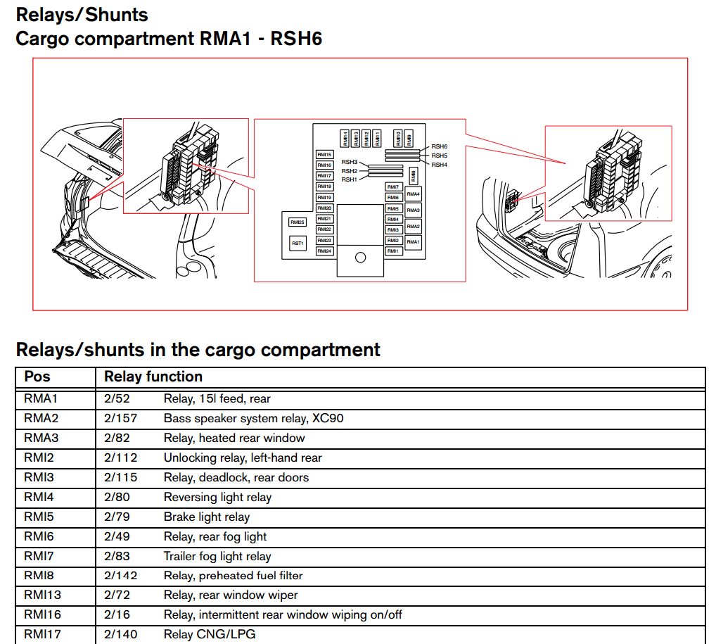

Gasrörsystem tömning av Volvo Bi-Fuel bilar 2003 ->
- Starta bilen och låt den gå med gas.
- Ta bort reläet från position RMI17 från vänster vägg av bagageutrymme. Nu ska magnetventilen på gastank stänga sig och gas kvar på röret förbrukas.
- Motoren ska döda inne i cirka en minut. Stänga av strömmen (=tändningslås i position 0).
- Om du vill, du kan köra bilen i garaget med bensin. Säkra trots allt, att ventilation i garage är bra, om lite gas kommer ut från systemet.
- På stora gastanken, stänga ventilen som leder gas till motoren. (3/16" sexkanthål)

Ehem, jag hittar inte RMI17. Faktiskt inga relä'er alls vänster bak i min V70N från -06. Bara en massa säkringar där. Eller måste man fälla fram säkringsboxen? Min bil har platt golv i bagaget och inte en puckel där tanken ligger om det spelar någon roll...

Jaha, tydligen är jag på rätt plats och letar. I min bil finns inga reläer där men kanske kan bilden hjälpa någon som inte har en 06'a hitta RMI17. Har sett att någon nämner att dra en säkring istället. Får ta och leta i manualen ikväll.
