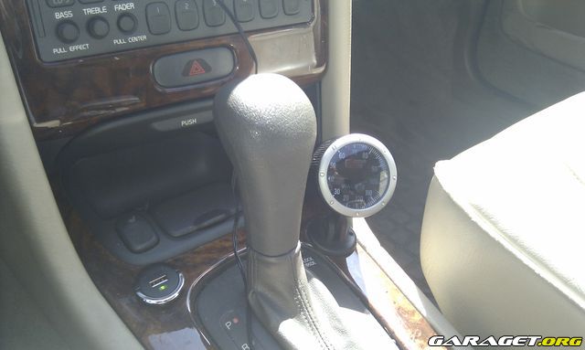

Okej, här kommer några bilder.
Här på övre kylarslangen är givaren placerad. Har läckt lite p.g.a. slarvigt kapad slang.
Här är en lite närmare titt. Mätaren jordas på givarhållaren för att få samma potential (är det rätt ord?), annars rör sig mätaren när du exempelvis höjer stereon eller öppnar ett fönster.
Här är mätaren i bilen. Kanske inte den bästa placeringen men man slipper göra någon åverkan på inredningen.

När man skall ansluta mätarens pluspolen i bilen kan man med fördel koppla in sig på den kontakt som är avsedd för extern inkoppling, för att slippa klippa någon kabel. Denna sitter under ratten ungefär, kolla i din instruktionsbok, där finns en närmare beskrivning.
Hoppas det va till lite hjälp.
